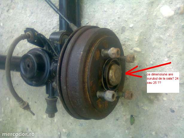

Domnilor va salut.azi de dimineata am dat in marsarierre si a trosnit cv in spate ...frana de mana era trasa....apoi nu mai am frane bune...peda moale si troncanit la franare sa fie sabotul dezlipit?

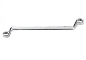

mersi de raspuns...spune-mi te rog ai idee reusesc sa desfac cu o inelara oala pt acces la saboti (nu am tubulara ...am inelara tip L usor cocosata catre interior)si de cat este surubul de acolo cumva de 25?
Daca este la un capat masura de 30....poti folosi cheia prezentata de tine.
Apropo..acolo nu ai surub, este o piulita crenelara.
Spor la mesterit.
