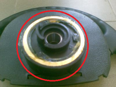

Pentru a face claxonul trebuie sa tai partea incercuita din volanul vechi ,fixezi partea aia de partea conica din volanul nou(care acopera adaptorul).Te prinzi tu ce trebuie facut in rest......Pune si niste adeziv pentru blocare filete ,poate asa nu se mai slabeste volanul.

Eu am un volan asemanator si merge si claxonul si revine si semnalizarea.
