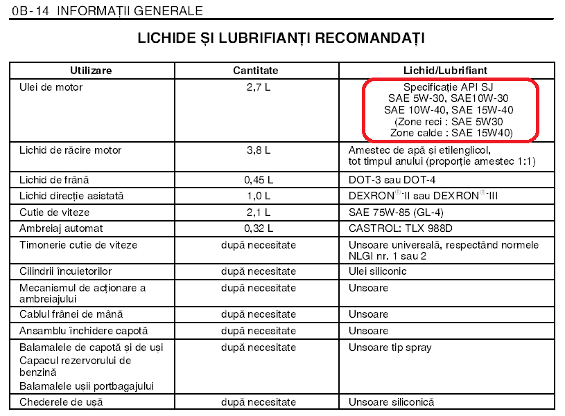

Am mai observat ca ai o mica aversiune impotriva uleiului cu specificatiile astea si nu inteleg de ce...
Conform fisierului atasat, uleiurile agreate si recomandate de producator sunt 5w-30, 10w-30, 10w-40 si 15w-40.
Insa nu se precizeaza pentru ce tari.
Am inceput sa fac o cercetare pe net si am inteles cum s-ar "traduce" aceste "coduri" de uleiuri:
Ce inseamna, in grade, 5w / 10w / 15w / 20w?
5W pompabil pana la -35 sau -45°C (am gasit 2 variante pe net)
10W pompabil pana la -30°C
15W pompabil pana la -20°C
Din ce am citit pe net am inteles ca, cu cat e mai mare gradul de dupa W, cu atat isi pierde mai greu din proprietatea de ungere a motorului (un xxW-40 are temperatura maxima de 220 grade, unde se autoaprinde - probabil ca proprietatea de ungere se pierde dupa temperatura de 150 grade, implicit e risc de gripare a motorului). Banuiesc ca, cu cat scade gradul secundar, temperatura de autoaprindere scade, implicit proprietatea de ungere scade la o temperatura mai joasa...
Asadar, cauza pentru care eu aleg 10w-40, ca si multi altii care stiu ce vorbesc de uleiuri, este ca vreau sa pastrez o vascozitate pentru temperaturi minime de pana in -30 de grade (momentan foarte rar sunt temperaturi de -30 de grade in Bucuresti in iarna) si una optima pentru cele ridicate (pe temperaturile de vara, cand motorul se incalzeste destul de tare, implicit si uleiul).
Sper ca am inteles bine ceea ce am citit, daca nu... accept corectii si noutati la punctul meu de vedere.
Practic, 10w-40 este uleiul cu specificatii medii intre conditiile de iarna si cele de vara.
Probabil din cauza asta e atat de folosit.
