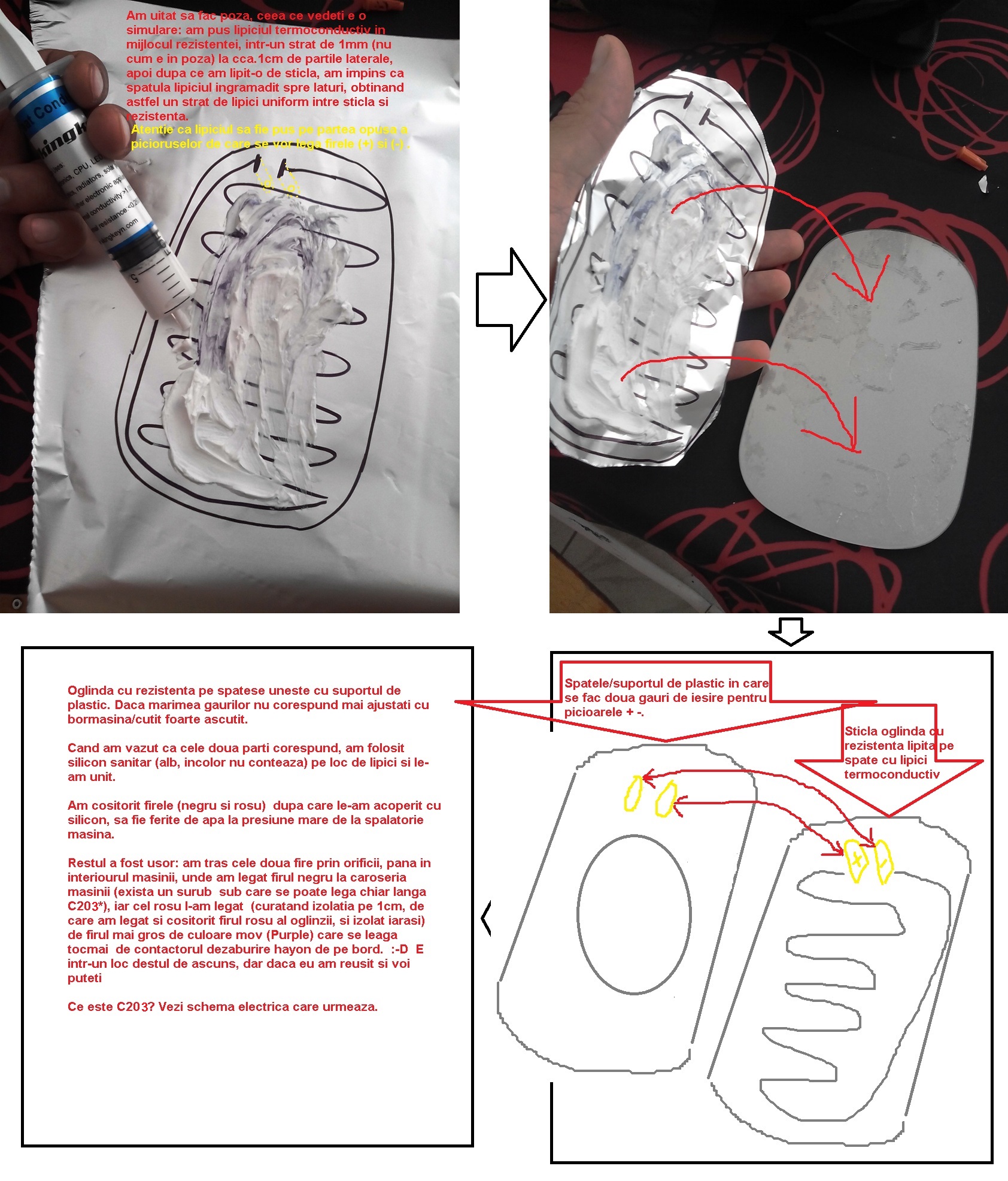

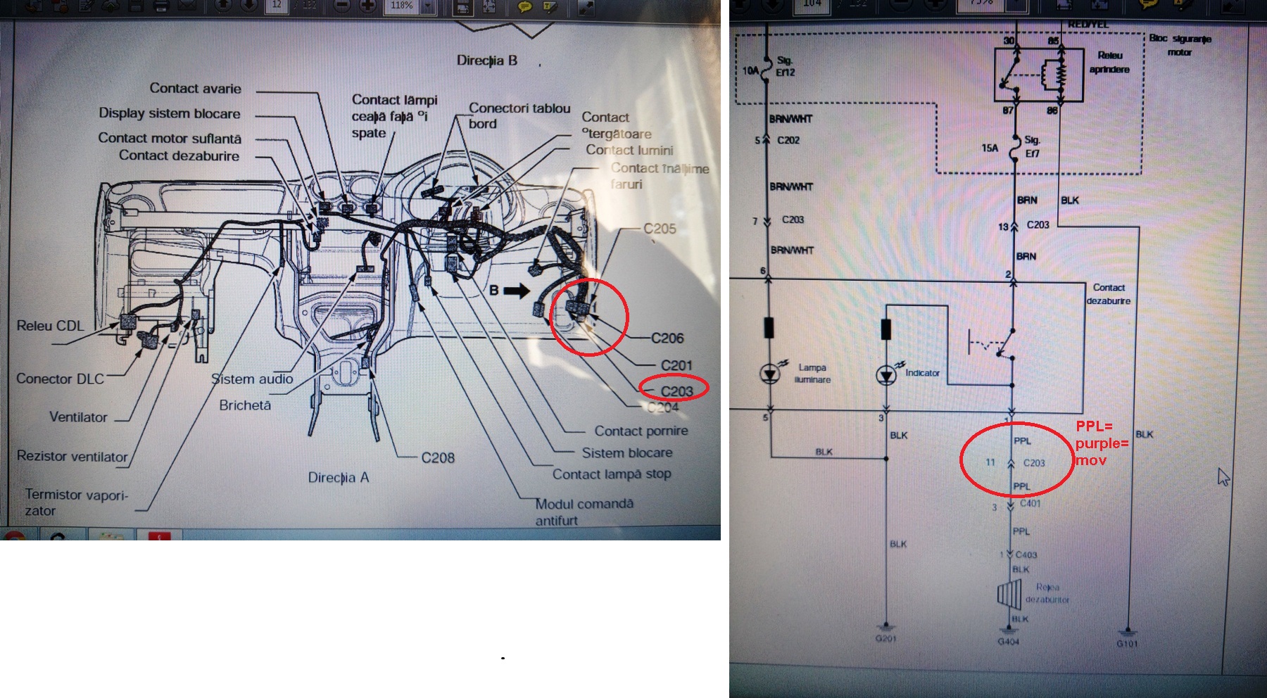

Povestea oglinzilor mele incalzite.
M-am dus la dezmembrari cu total alt scop, cand am vazut un Logan facut praf de pe care atarna oglinda sparta cu rezistenta pe spate.
Atunci mi-a venit ideea oglinzilor incalzite. M-am dus acasa si am reusit s-o instalez ca lumea.

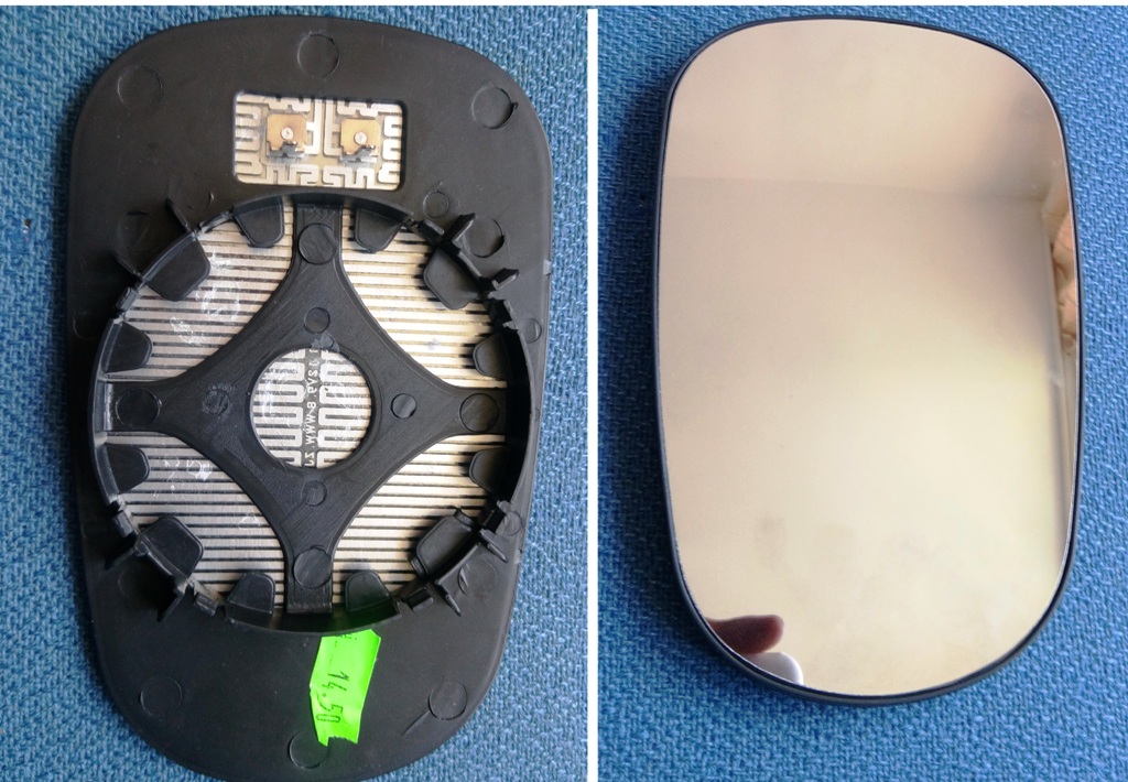

Cand am vazut cat de usor a fost totul, m-am decis sa-mi cumpar o oglinda de Logan/Solenza noua de la magazin (orice magazin de piese auto) si la cealalta oglinda. M-a costat 14ron.
CUm am procedat?

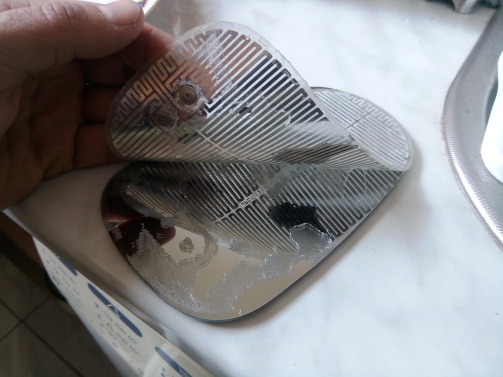

1. Am dat jos ornamentul/protectia exterioara de plastic de sub oglinda, sub care am desfacut (cu greu) cele doua suruburi de sustinere. In interiorul masinii am dat jos cauciucul in jurul stickului, sub care am desfacut inca dour suruburi. Am scos oglinda din usa cu suport, cu stick cu tot si am dus-o in casa.

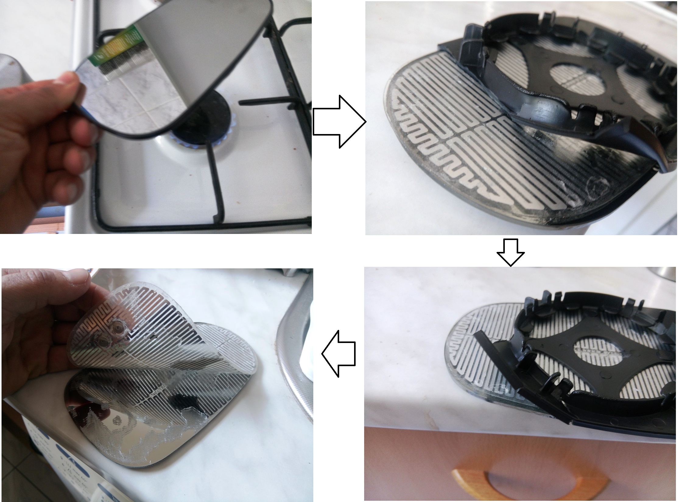

Sub sticla oglinzii am gasit patru suruburi, pe care le-am desfacut cu o surubelnita lunga. Astfel am am ramas doar cu geamul oglnzii in cadrul de plastic in mana. Nu am foehn, deci am folosit aragazul. Am incalzit , usor si lent plasticul, dupa care foarte lent am dat jos plasticul putin inmuiat dar NEdeformat. E important ca acest pas sa se faca atent si cu rabdare, altfel de deformeaza plastiocul. Am reusit sa bag un cutit lung intre sticla si plastic si am taiat cele doua puncte prin care era lipit plasticul de sticla. Am curatat de lipici spatele oglinzii, avand grija sa nu zgarii suprafata argintata. Solventii organici lichizi ajuta.
2. Am luat oglinda cu rezistenta Logan/Solenza cumparata in magazin si am dat jos plasticul de pe spate, folosind aceeasi metoda descrisa mai sus, insa aici neavand nevoie de plastic, am incalzit-o mai tare, sa se inmuiasca si am folosit forta bruta (cat sa nu sparg sticla bineinteles, sau sa zgarii rezistanta) sa-l dau jos. Atentie iarasi la temperatura, pt. ca rezistenta e intre doua folii de plastic, care trebuie sa raman nedeformata. Una doua am reusit rezultand sticla geamului cu rezistanta pe spate. M-am intors la aragaz (foehn daca aveti), si am incalzit resistenta usor, nu dintr-o data. Usor fortat, s-a dezlipit si rezistenta de sticla. (vezi poze)
3. Am cumparat de la un magazin/service PC, un lipici termoconductiv de culoare alba, care se foloseste la lipit procesor de cooler in carcasa calculatorului. Acest lipici se vinde intr-o seringa de 5ml si costa 5ron. :) (vezi poza)
4. Restul in poze...
Pentru intrebari va stau la dspozitie.

Buna seara, As ajuta cu cea mai mare placere, insa eu-s din M.Ciuc. Nu cred ca suntem din aceeasi localitate. Eu va incurajez totusi sa incercati dupa tutorial, iar daca ceva nu e clar, va indrum cu placere.

UPDATE: :D Ne aflam in octombrie si e lapovita si ninsoare... Oglinzile incalzite functioneaza perfect. Inainte sa plec din loc, sterg apa de pe oglinzi, iar restul de umezeala dispare in cateva minute (2-3), evaporandu-se foarte rapid din cauza suprafetei calde si vantului in mers. Am oglinzi curate ca lacrima! :D

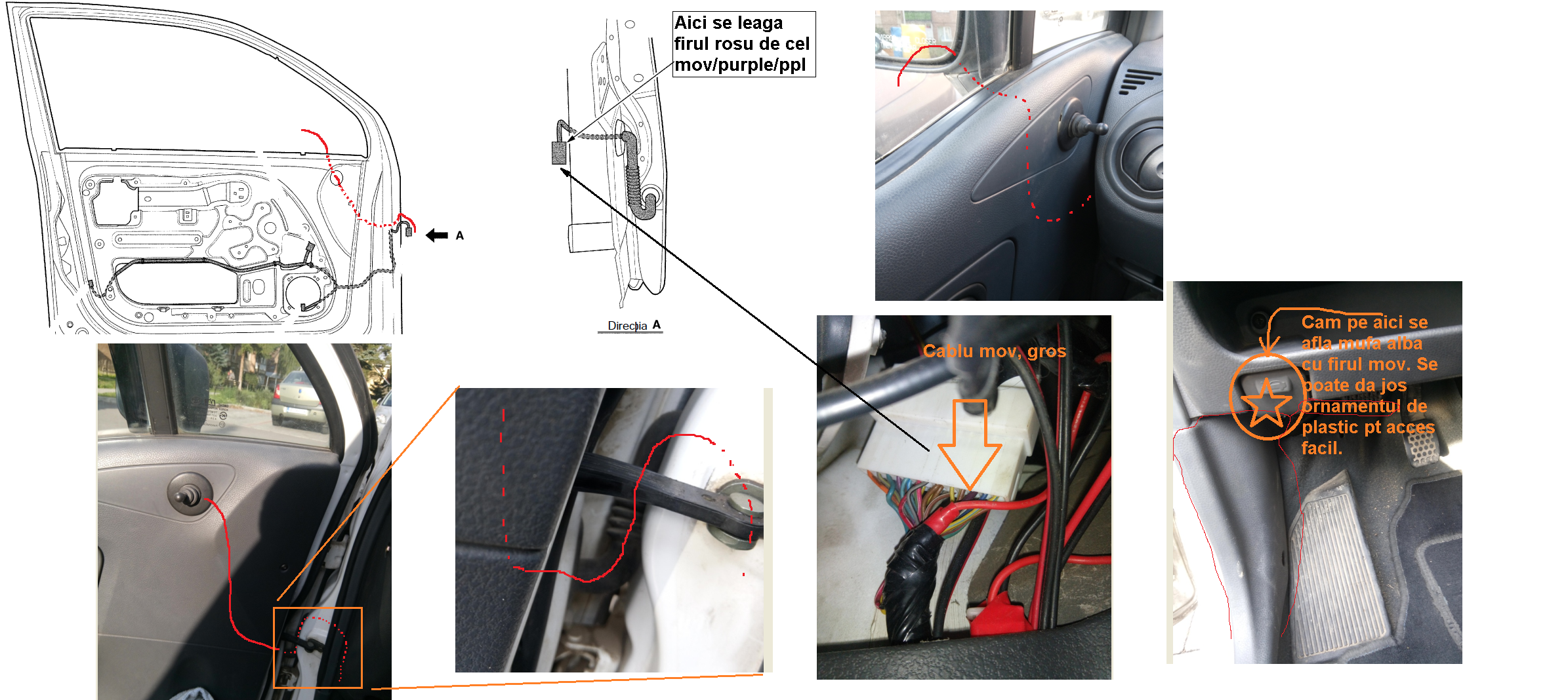

Sper sa ajute imaginile.
Linia rosie desenata reprezinta pe unde trece firul rosu.

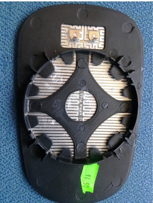

Apropo de pret rezistenta (element incalzitor). Le-am cumparat in magazin cu 14.50ron bucata. :)

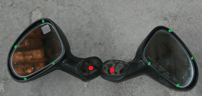

Oh am inteles treaba cu modelul putin mai vechi... In acest caz, trebuie sa improvizati. Nu-mi dau seama cum arata oglinda la modelul 2004.
Insa eu sunt mai mult ca sigur ca acolo deja exista gaura de care veti avea nevoie pentru a trage firele.
In poza vedeti punctul rosu, acolo faceti o gaura in cauciuc cu cutit sau bormasina.
In poza in punctele verzi (in spatele sticlei) gasiti 4 suruburi, care trebuie dezsurubate cu o surubelnita lunga dar nu prea lata. Asftel puteti desface complet si puteti trage firele.
Apropo de grosimea rezistentei, va propun totusi sa va cumparati oglinzi incalzite pentru Solenza/Logan (15ron buc), si incalzind-o putin peste aragaz (vedeti tutorialul anterior) dati jos rezistenta, care e foarte subtire, dupa cum ati obesrvat si dvs. Va va fi mult mai usor.
