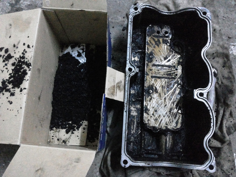

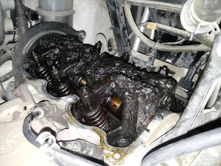

Cu Alin din Giurgiu.. 01.08.2015
Mi-as fi dorit sa iasa mai bine ...
Macar acum are si el ungere si culbutorii reglati ok ... :lol:
Asta se intampla cand se completeaza cu alt tip de ulei si de o alta vascozitate decat cea existenta deja...

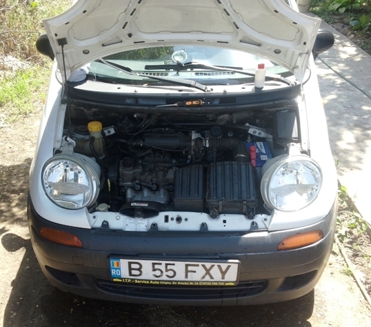

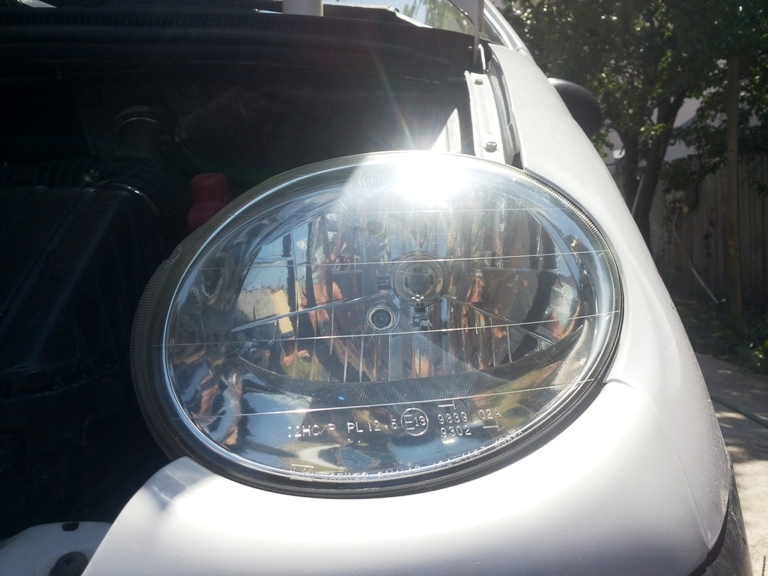

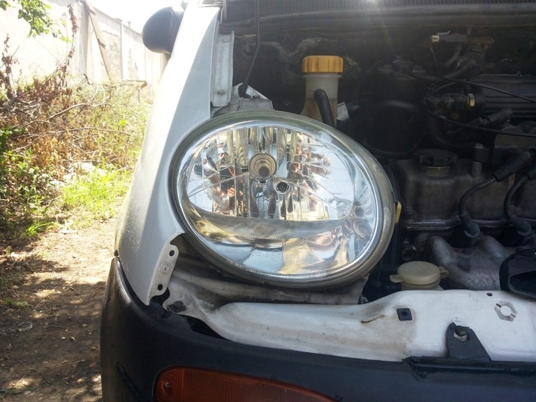

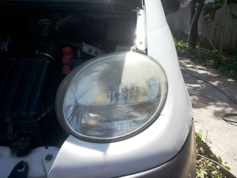

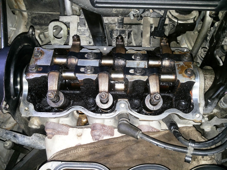

Buburuza lui Sorin din Luica (Berceni) 04.05.2015
- Distributie noua + garnitura noua la capac culbutori.
Si la sfarsit : cosmetizare faruri ;)

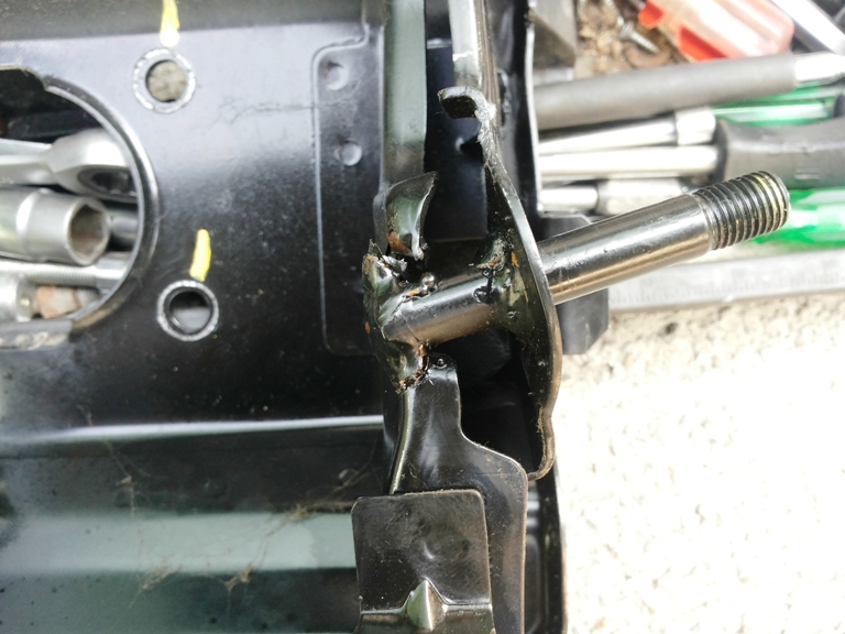

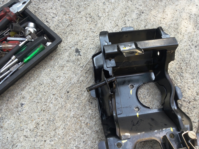

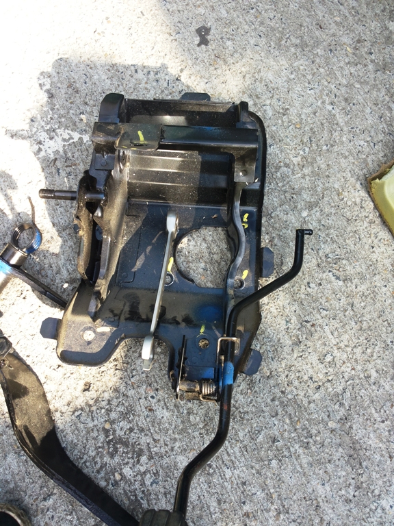

Cu Danyelsan 06.08.2015

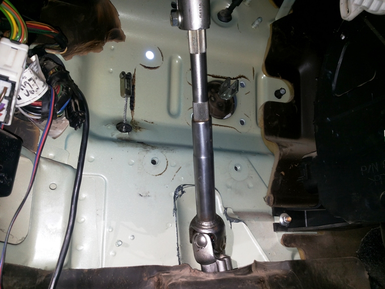

- Inlocuire pedalier fara scos bord,volan si coloana acestuia... ;)

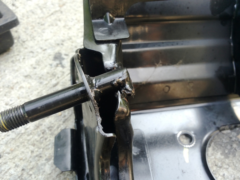

Inainte de inlocuire, am facut un test drive.... ce sa zic,cand franam faceam doua lucruri odata...franare & debreiere :lol:
Pedala de ambreiaj se suprapuse-se peste cea de frana din cauza axului rupt din sudura. Recomand ca la achizitionarea unui pod pedalier nou sa se intareasca prin sudura acel ax(rezistenta mult mai sporita).
Apropo, recomand achizitionarea doar a suportului pedalier si nu a tuturor pedalelor la cea de ambreiaj si frana ma refer (nu este necesar plus ca esti scutit de o cheltuiala inutila)

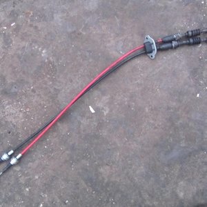

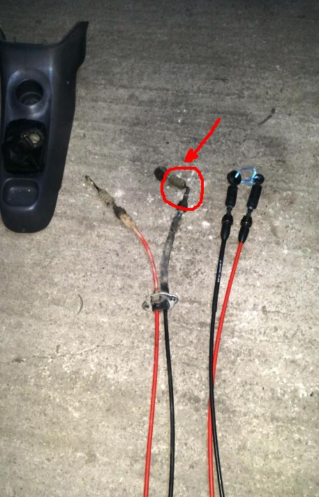

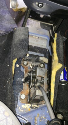

Inlocuire cabluri timonerie 27.08.2015
D.na Mihaela (P.ta Romana)
Simptom premergator ruperii:
-Timonerie reglata necorespunzator (cablurile foarte tensionate)
- Intrat greu in vitezele 1-2.
-Cablu "ciufulit" pe camasa care in cele din urma s-a rupt din zona compartimentului motor de sub inelul de prindere.

Dan Iliescu - 30.08.2015
Cabluri(cablu) timonerie aproape rupt din compartimentul motor.
Simptom: Toate treptele de viteza functionau foarte greu spre deloc.
Rezolvat prin inlocuire.

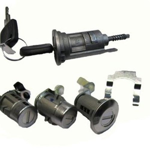

Florin (Crangasi) - 02.09.2015
Inlocuire yale & contact pornire in urma pierderii si celei de a2a chei(rezerva).

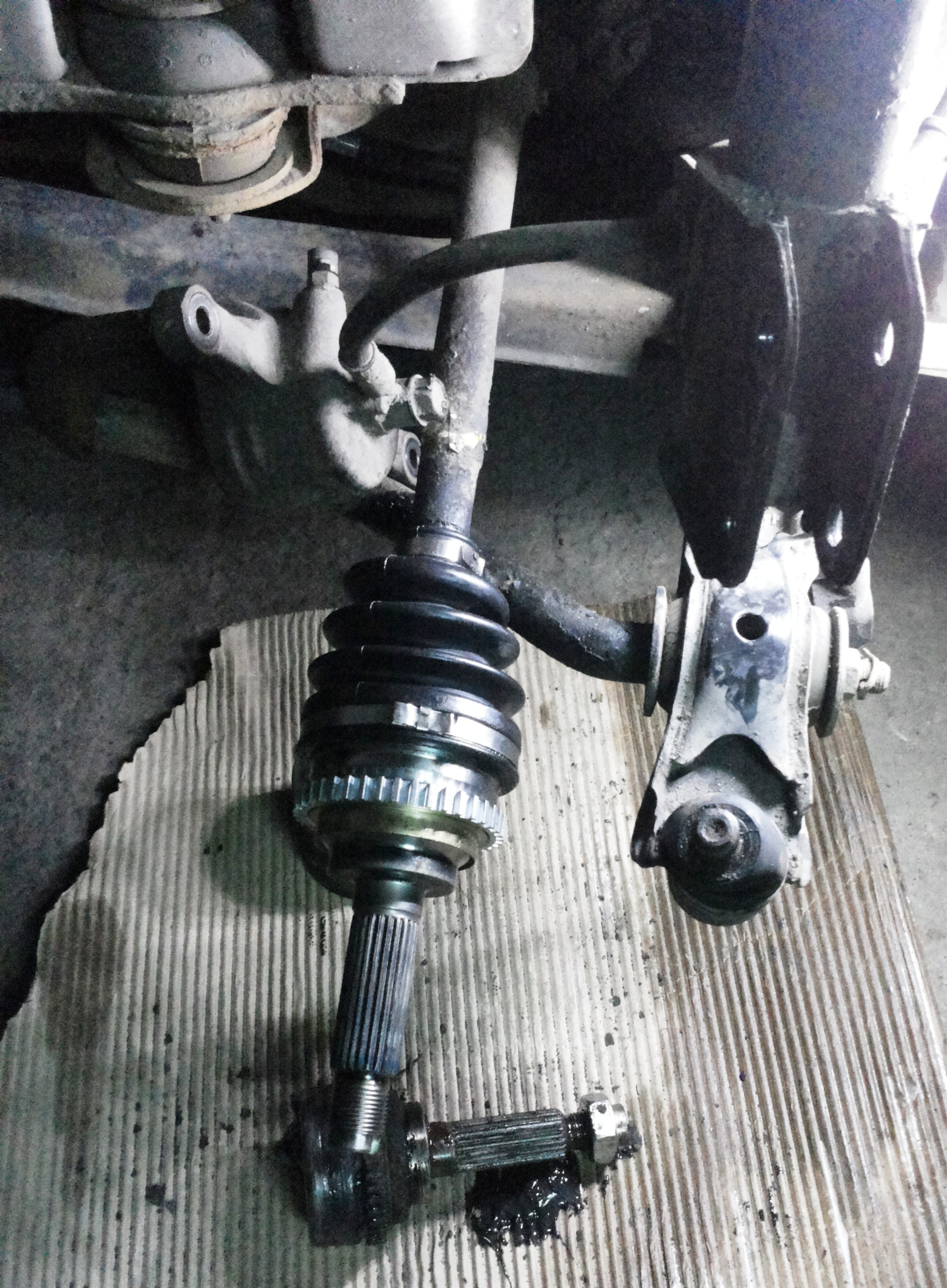

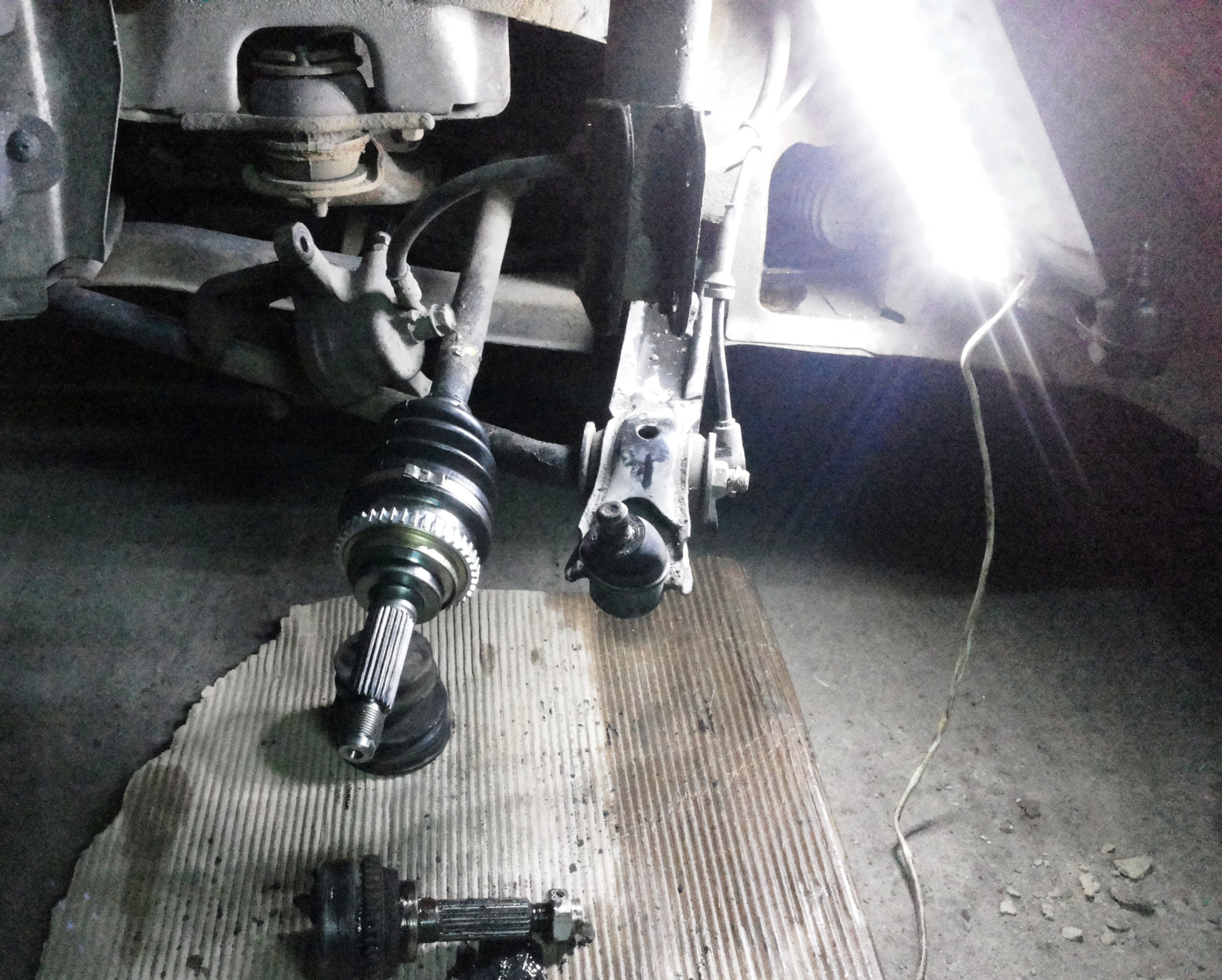

Inlocuire cap planetara + burduf.
